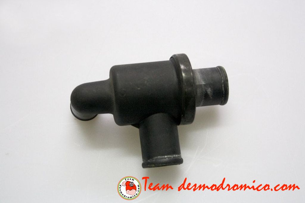

Se non sbaglio, la Multi 1200 ha la termostatica del tipo dritto. Io, più che altro,per comodità di intervento e di posizionamento della valvola, ho preferito prenderne una con un imbocco a 90 gradi:
Quelle dritte funzionano allo stesso modo, ma a suo tempo le avevo scartate perché per attaccare il tubo che scende dalla testa verticale andavo decisamente meglio con quella nell'immagine.

Re:749 - 999 - modifica circuito radiatore acqua.
Chiedevo perchè ho trovato solo questa in rete completa di tubi.
Prova comunque a contattare il nostro partner Ducatimarket, non ha tutto il suo magazzino ricambi on-line su Subito.it.
