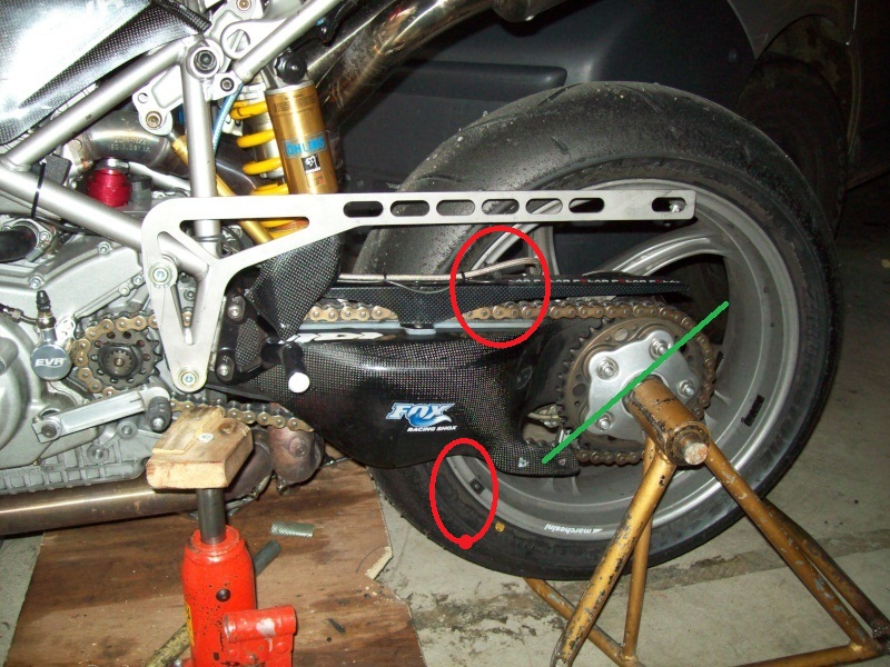

ciao sulla 998 viene fornito il cavetto da motere con relativo tra ferro sulla ruota posterioredesmo16 ha scritto:Sul 998 dove era montato il sensore velocità?
(aim) io ho montato il magnete direttamente sulla ruota
Re: Ducati 999 e spie benzina / folle
Sulla mia moto il sensore legge le 6 viti che bloccano il disco freno anteriore, visto che il 999 nè a 5 di viti, in questo caso la velocità risulterebbe errata.
Di solito è questa la posizione preferita.
Un mio amico sul 749RS il sensore è posizionato sul forcellone è legge le viti che bloccano il disco freno posteriore.
A secondo dei casi il Digitek viene programmato per il calcolo della velocità.
Occhio al sensore è molto delicato(serraggio 4Nm) per far si che non si sviti il costruttore mi ha consigliato un goccino di silicone neutro sulla filettatura...
Se vi può essere utile ho il libretto di istruzioni.
