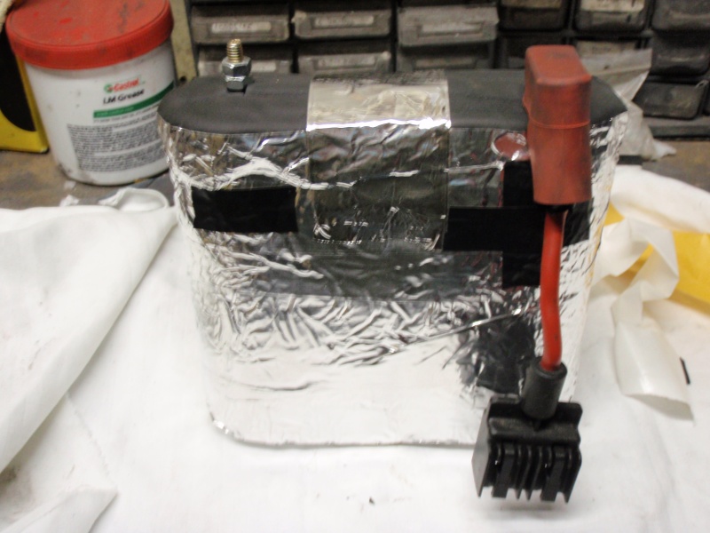

io ho fatto così
il nasstro di alluminio lo trovi anche dove vendono parti per l'idraulica
[a href="http://www.servimg.com/image_preview.ph ... u=16386458" class="postlink"]Immagine[/a]

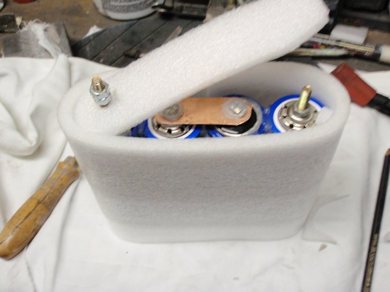

l'isolante è quello dellìimballaggio delle batterie stesse

ho fatto vari test misurando la temperatura interna e non si è mai scaldata! calcolando che è a pochi cm dalla testata! anchio ho preso le 12 A e devo dire che il mio m900 parte a bomba sempre sia caldo che freddo!sodisfatto anche per la differenza di peso:5 kg vs 1,3kg

Grazie Zanna... usero' lo stesso metodo... mi sembrano belle protette... il nastro naturalmente resiste ai schizzi di acqua essendo per idraulica giusto?

si esatto resiste all acqua ! lo usano anche chi costruisce canalizazioni per l'aria o chi tratta e monta
condizionatori! non si stacca nemmeno se lo scaldi con una fiamma quindi è adatto allo scopo ! attenzione però! conduce molto bene corrente quindi non metterlo in zona poli!!!

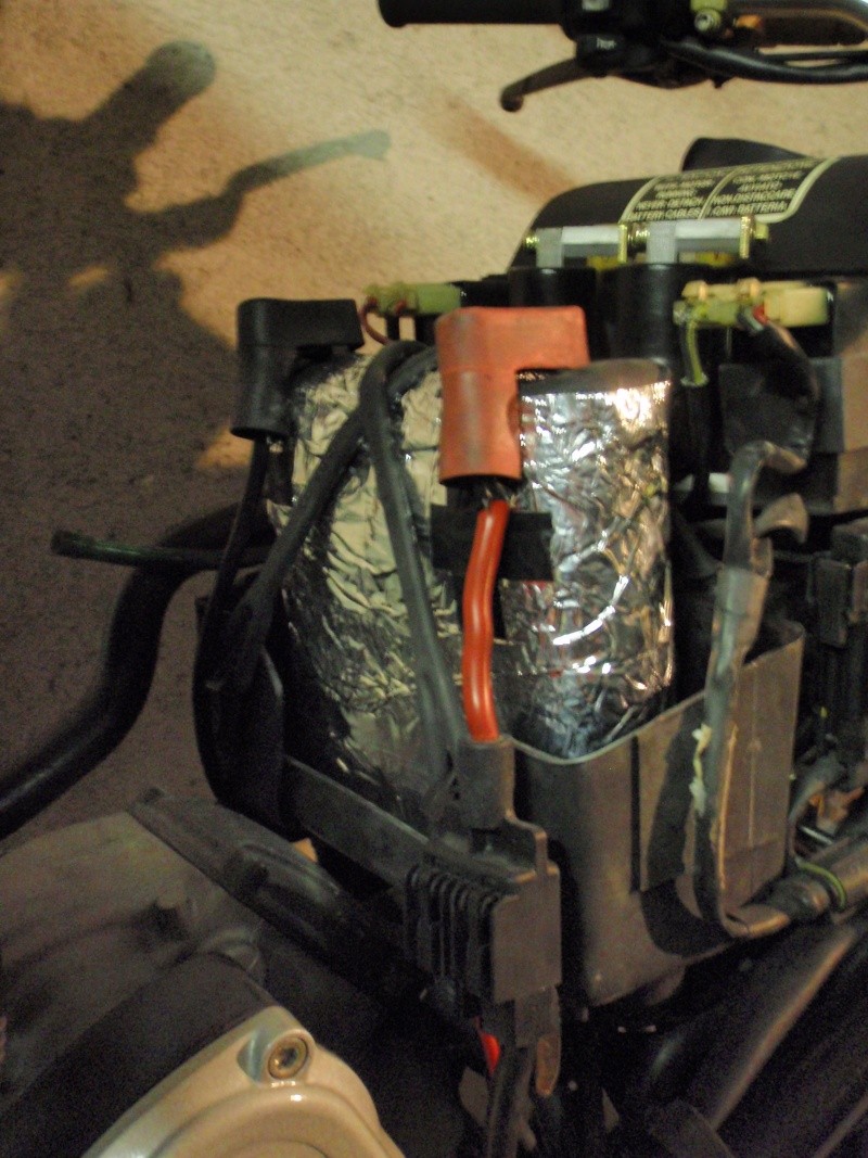

collegata senza modificare nulla della moto
