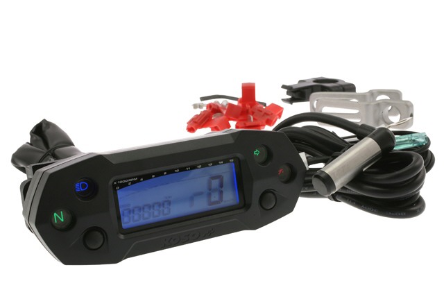

infatti sto' pensando a un minmalista....
la mia scelta per adesso è caduta su' koso db 1r
ma per adesso devo capire se ha il sensore livello benzina con galleggiante oppure
la n/s banalissima spia

Simone non lo mettere lo avevo sulla mia nuova moto e l'ho tolto subito... davvero scadente e e poco completo....
con poco in più ci sono degli ottimi coso e dei acewell che funzionano egregiamente...
