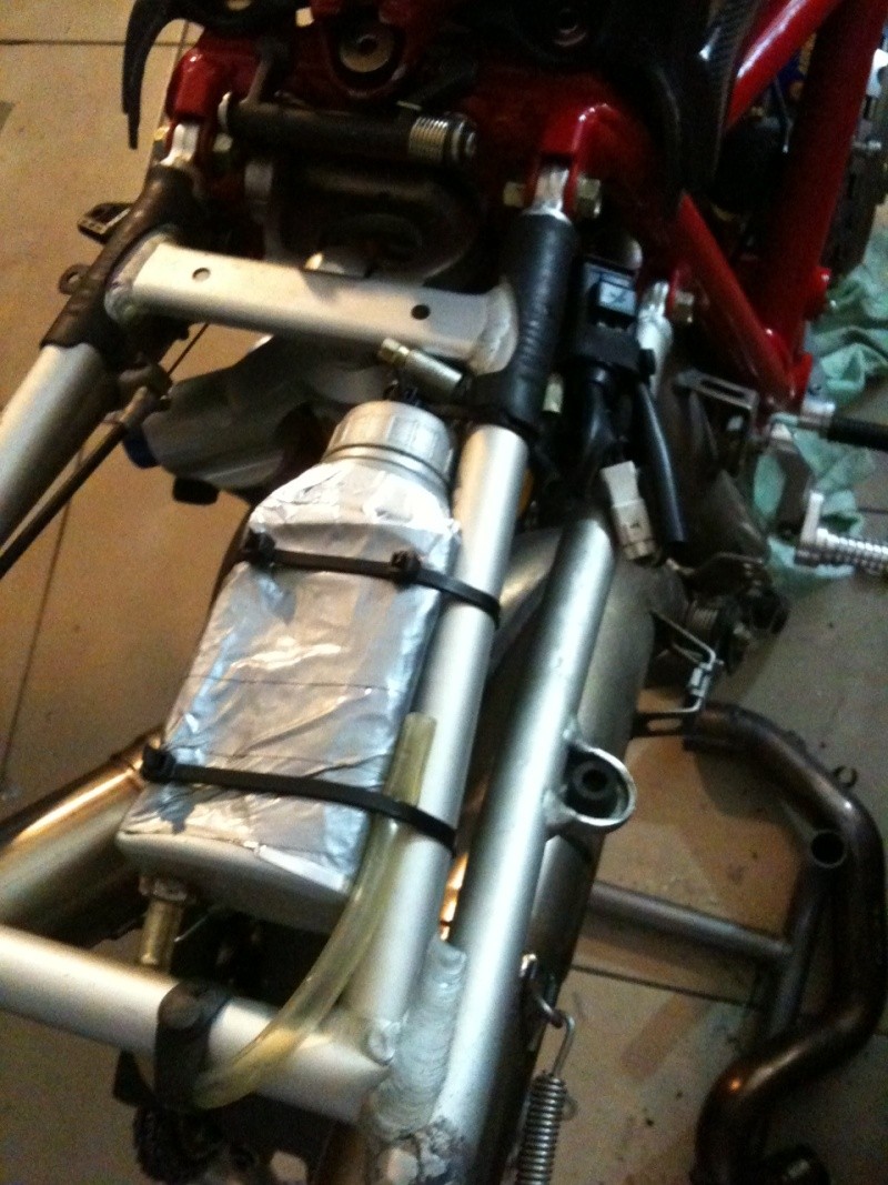

Virus46 ha scritto:ma visto che la valvola di sfiato non è nulla di che... perchè non la fai come fanno tutti quelli che girano in pista con un semplice recipiente a perdere fascettato a qualcosa nascosto sotto il codone?
cmq gran bel lavoro!!!!
ciao le moto che girano in pista per sicurezza non dovrebbero avere tubi a perdere
alla garibaldina
e questa scatola sfiato olio
è proprio fatta apposta per fare esprimere al meglio
il motore desmodromico ,in pista, in garage :biggrin:
al bar quando mostri l'opera d'arte agli amici
meno al portafoglio :wink:
non hai capito cosa intendevo, come recipiente a perdere parlavo di una vaschetta chiusa, cioè l'olio ci va dentro e bon...quando devi poi la svuoti. Se non erro fan tutti così, per regolamento più che altro o giri così o con recupero nell'airbox.
ciao questa scatola sfiato olio
è stata fatta da ducati corse per fare randere al meglio il motore bicilindrico di borgo panigale
anche l'888 ha il vaso di espansione sotto codone
con la 999 e la 1098-1198 e stato posto (altra forma )sul lato destro della moto
valvola aperta sul basamento e valvola con lamella nel air box
per potere eliminare il più possibile le controppressioni all'interno del motore
quando è avviato
i vapori (irrisori ) che arrivano all'air box male non fanno per la scorrevolezza
e quindi usura delle valvole in aspirazione . ; :
ecco quello che intendevo... se posso consigliarti meglio fosse stato in metallo per un discorso di condensa più facile dei vapori, ma va bene uguale anche così.
Per il discorso impennate, il forcellone del 916 credo sia un po' corto, non so però i valori esatti. L'unica cosa che puoi fare è vedere com'è regolato l'eccentrico e se hai margine allungare catena fino a metterlo nella posizione più arretrata possibile.

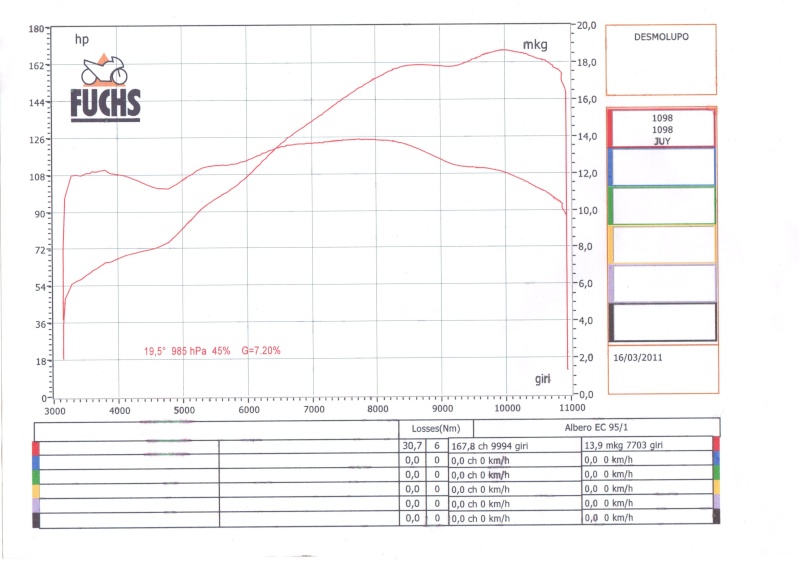

Messaggio da Orsetto » 16/03/2011, 21:30
Ritirata oggi....moto rimappata.
Ecco cosa è uscito al banco : :biggrin: :biggrin: :biggrin:
[a href="http://www.servimg.com/image_preview.ph ... u=14829371" class="postlink"]Immagine[/a]
Non si è riusciti ad eliminare l'appiattimento della curva di potenza tra gli 8500 e i 9200. O, meglio, si è riusciti a trasformarlo in appiattimento, prima della rimappata era una flessione.
Quasi certamente è dovuto all'accorciamento dei cornetti di aspirazione, in ogni caso credo che nella guida non si noterà nemmeno.
Curiosamente i migliori valori di potenza e coppia sono stati raggiunti con i DBkiller installati, senza si perdeva qualche CV e la flessione di cui sopra era più evidente.
Questo significa che probabilmente se montassi dei condotti aria maggiorati (ma dovrei cambiare anche il cupolino e montare quello con le prese d'aria grosse) potrei guadagnare ancora qualcosa.
Ma per adesso direi che 167,8 HP possono bastare... :biggrin:
P.S. Hai voglia a non impennare... :biggrin:
