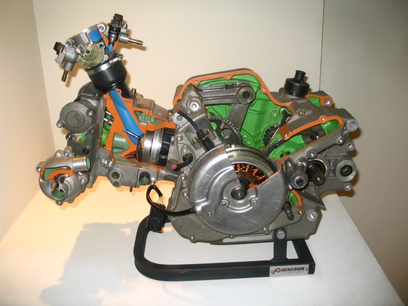

DUCASBK ha scritto:Tolgono un cilindro e mettono un bel tappo al suo posto. L'albero motore sicuramente verrà riequilibrato ed alleggerito per poter lavorare al meglio con un "mono" e trascinandosi dietro il metà del peso previsto, ed aggiungeranno una boccola per sostenere la testa di biella sul manovellismo, ma sostanzialmente si tratta di un bicilindrico "amputato", niente a che vedere con il Supermono originario.
Chiariamo subito, si tratta di dei gran bei lavoretti di meccanica e, proprio questo team, corre il campionato supermono con una moto che ha un motore 999 RS "single"... roba da sturbo!!
Marco scusa ma il supermono ducati era un bicilindrico amputato, addirittura irimaneva la biella del cilindro verticale che tramite un leveraggio veniva lasciata libera di muoversi dentro il basamento.
Ora cerco una immagine dovrei averla scattata al museo
Re: Ducati Supermono
Messaggio da Ruggero » 30/11/2010, 9:37
Trovata
Messaggio da anomico » 30/11/2010, 10:49
Sì, questo è il progetto di Bordi. Tolse il cilindro superiore lasciandone la biella e infulcrandola sul carter per equilibrare il moto dell'albero e ridurre le vibrazioni.
Da qui, infatti, sorge il quesito del topic: nel Supermono di JS-Racing il cilindro è chiuso con un tappo e non sembra starci lo spazio necessario per la biella verticale e per il "biscottino" (l'altra biella "infulcrata"). Io, ad esempio, nella mia "teoria creativa" avevo ipotizzato di fare un carter, tipo una coppa dell'olio, che riproducesse la bombatura del carter originale del Supermono, permettendo di inserire un manovellismo simile . . . teoria, poi in pratica . . . boh!
Secondo Marco, se ho ben capito, hanno invece tolto la biella verticale e inserito sull'albero un distanziale sostitutivo. Poi, hanno bilanciato per bene l'albero in modo da portarlo nuovamente ad un equilibrio dinamico . . . mi si correga se ho capito male!
