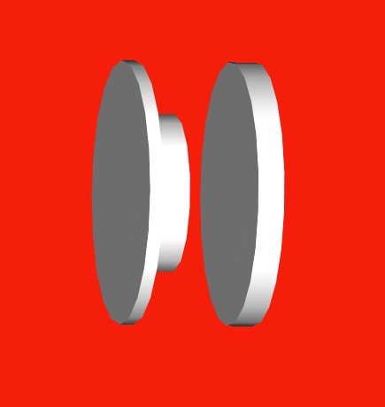

1100 2V (E ora !?)
Scusate il disegno orribile ma non ho programmi per disegni tecnici e non sono proprio un architetto..
Se mi facessi fare un "bullone" , schematicamente parlando, e "controdado" con bullone interno al carter a battuta con la superficie interna, controdado avvitato sulla filettatura larga fino a battuta con superficie esterna del carter. Il tutto sigillato da bicomponente !
Avrebbe una superficie di appoggio ampia e sarebbe sia "saldato" che avvitato. All'interno del bullone la filettatura per il cavalletto.
Che dite ? 'Na strunzata?!?
